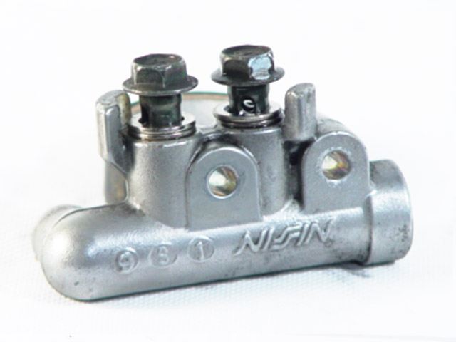

Messaggioda NOLY » mar lug 15, 2008 1:05 pm
Ecco il ripartitore
Ripartitore freno.jpg (50.24 KiB) Osservato 1850 volte
