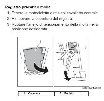

Mi intrometto... :shock:
anche io sono in procinto di regolare questa benedetta molla...
però
dopo averla trovata
a parte che per vedere i numeri devo appoggiare la testa per terra :(
però..
non capisco su quale tacca sia...
guardandola dall'apertura sotto lo scooter c'è l'1 accanto al 7 (almeno mi sembra) e non c'è nessun riferimento che indica qual'è la tacca attuale (o non lo vedo io)
ho provato a mettere la chiave e ruotare... ma non mi riesce è durissimo :oops:
forse sto sbagliando qualcosa :roll:

aggiorno... ho ruotato... però mi rimane il problema che non riesco a capire in quale tacca sono
qualcuno sa aiutarmi? :roll:
GRAZIE

Messaggioda rod » mer mar 05, 2008 11:50 am
Se non mi ricordo male, ruotando nel senso della freccia bianca si indurisce la molla (nel libretto d'istruzioni è indicato, mentre nella figura sotto, tratta dalla Bibbia, no), quindi:
ruoti l'anello finché non senti uno scatto più grosso rispetto agli altri, quella è la posizione di partenza 1 (precarico più tenero), ruota di nuovo l'anello contando gli scatti fino a raggiungere il precarico desiderato. ;)
Messaggioda Lucanew » mer mar 05, 2008 12:01 pm
Ok rod... credevo si potesse vedere "in diretta" in quale scatto mi trovo... invece non c'è un riferimento :evil:
potevano pensarla meglio sta cosa...

Messaggioda Paperboy » mer apr 02, 2008 3:37 pm
Lucanew ha scritto:il problema è che non c'è una linea di riferimento...
ovvero anche se vedi... non sai in quale scatto ti trovi... :roll:
L'unico riferimento che puoi utilizzare è; fai fare gli scatti della molla, fin tanto che non senti uno "stock" più accentuato. Questo indica che sei nella posizione n.1. Una volta fatto ciò, basta che conti gli scatti che fai.......ed il gioco è fatto! :D
