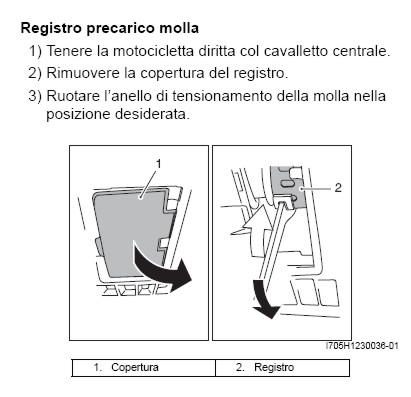

Messaggioda vinxc » sab ott 13, 2007 3:02 pm
spero che sia la sezione giusta
ho riscontrato che con il mio burghy su una strada sconnessa
si riperquote tutto sulle chi@@ppe e sulla schiena
ho pensato che la molla di precarico sia regolata (rigida)
dove sitrova la molla??? come si registra??? e quale la regolazione ottimale???

Messaggioda Teomondo » sab ott 13, 2007 6:44 pm
Non è sotto la carena sinistra circa in prossimità del passeggero??
Messaggioda paperbat » sab ott 13, 2007 7:02 pm
Metti il ciccino sul cavalletto centrale e guardaci sotto dal lato sx...vedrai che c'è uno sportellino integrato nella plastica nera di protezione sotto lo scooter...aprendo lo sportello vedrai la molla e hai lo spazio per infilarci la chiave in dotazione per la regolazione di precarico.
La regolazione è soggettiva, proporzionata al peso...comunque considera che io su posizione 4 mi trovo benissimo sia da solo che con la zavorra (78kg+50kg).

Messaggioda Rey81 » dom ott 14, 2007 10:48 pm
si si è proprio li sotto

Messaggioda aladinok » dom gen 13, 2008 8:19 pm
... nel mio k8 non l'ho trovato lo sportellino .... mi sto preoccupando.... sarà da un'altra parte?

Messaggioda rod » dom gen 13, 2008 8:23 pm
Messaggioda aladinok » dom gen 13, 2008 8:29 pm
grazie rod.... domani la trovero a tutti i costi..... anche xchè di fabbrica esce a 3 ed io la uso più morbida.....
