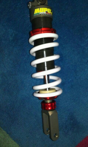

Messaggioda Saxon1967 » lun ott 20, 2014 10:05 pm
Ma anche il k4 ha la possibilità di regolare il precarico sotto la moto con la chiave? oppure mi devo accontentare della manopola di precarico sotto il passeggero a sn?
Spero che possa intervenire con la chiave perchè solo con la manopola al massimo in curva mi tocca quando piego.
Ciao ciao

Messaggioda peo2001 » mar ott 21, 2014 8:07 pm
@Saxon
Solo manopola (è una figata!)
Se non riesci a indurire abbastanza controlla se girando la manopola il pistone si muove: probabilmente hai il circuito scarico.

Messaggioda Saxon1967 » mer ott 22, 2014 11:19 pm
... e si può ricaricare? Grazie.

Messaggioda Saxon1967 » sab nov 01, 2014 10:02 am
Ricaricatoooooooo il circuitooooo di precaricooooooo.
Siringona, olio, riavvitato. Perfetto tutto ok la foto guida
che mi hai consigliato sul forum non consentiva errori.
Grazzzzzieeeeeeee. Il meccanico si è lasciato guidare ed ha operato.
Obbligatorio l'uso di una siringa, non è possibile operare altrimenti.
Ciao Saxon 1967.
