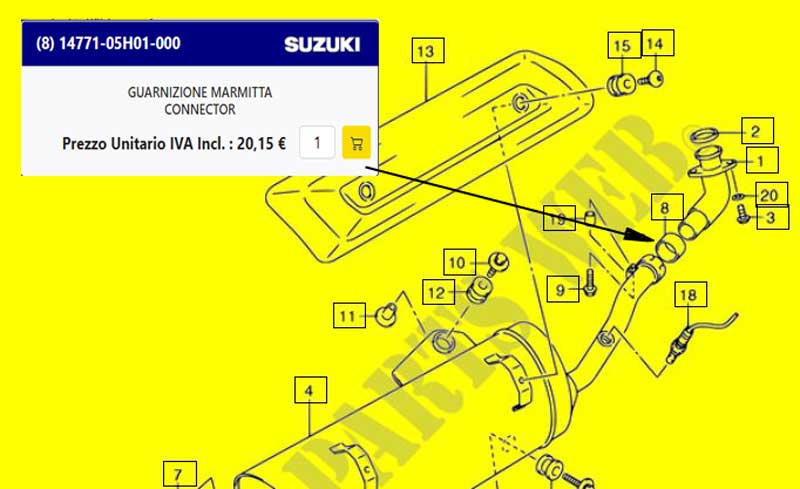

Messaggioda Claudio156 » lun ago 22, 2022 8:42 pm
Se lo scarico è originale e non è stato modificato la vedo dura ridurre il rumore anche perchè il Burgman è già fra gli scooter più silenziosi.
Se smontando non hai visto la guarnizione tra scarico e marmitta allora potrebbe essere che sia finita.
Guarda la foto.
Messaggi: 10050

Messaggioda Claudio156 » mar ago 23, 2022 1:15 pm
Anche senza tirare giù lo scarico te ne accorgi se da li sfiata e fa frastuono.
Basta tirare giù il sottopedanae lo vedi o lo senti subito.
