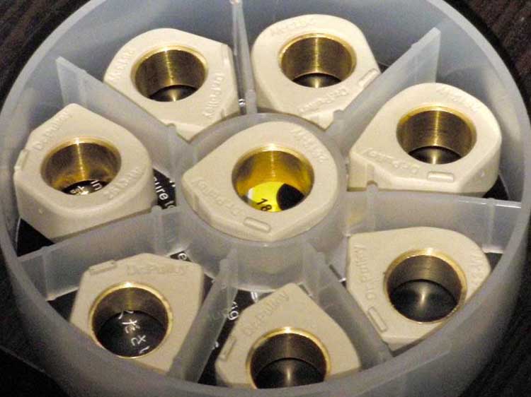

Messaggioda Mario6800 » mar ago 25, 2015 11:24 am
oggi il meccanico me li monta, ho un L1 con tutto di serie, i pesi sono da 18 gr., dopo provati porterò le mie impressioni per tutti quelli che possiedono la serie L
hanno l'aletta
1 piccola.jpg (65.02 KiB) Osservato 4456 volte

ciao a tutti, con l'occasione tengo a precisare che la serie L è molto diversa dalla serie K e quindi quello che è ottimale per la serie K non lo è per la serie L.
prestazioni serie L con tutto originale:
attacco frizione a 2800 giri, a 3000 si viaggia nel traffico, fine attacco frizione a 3500 giri, strattonamenti frizione nel traffico estremamente rari, quasi nulli (almeno il mio)
partenza estremamente decisa: si sente lo scooter che ti scappa sotto e se sei leggermente piegato perché scendi da un marciapiede il posteriore derapa.
a 5000 giri sei a 70, a 7000 sei a 120, a 9750 sei a 165 di strumento, progressione continua con una risposta immediata e senza esitazioni all'apertura del gas, consumi medi 26,4 km di media.
montaggio rulli sr da 18:
molatura coperchio posteriore (forse troppo poco), eliminazione ghiera perché è stato confermato da un meccanico suzuki che serve solo per non far entrare la polvere.
comportamento scooter con i nuovi rulli:
attacco frizione a 2800 giri e a 3000 si viaggia nel traffico, fine attacco frizione 3500 giri, strattonamenti frizione più frequenti mentre in 2 gli strattonamenti non si manifestano.
nella partenza decisa quasi come gli originali, leggermente più dolce.
a 5000 giri occorre molta più strada per raggiungere i 70 km orari, bisogna far girare il motore qualche centinaio di giri in più per avere la stessa accelerazione di prima, a 5250 giri 85 km l'ora, a 6000 giri 115 km ora, a 7000 giri 135 km ora, a 8500 giri 170 km l'ora, poi qui le strade ed il traffico non permettono di andare oltre ma lo scooter sembra averne ancora, credo che possa raggiungere i 180 di strumento, cinghia montata mitsuboshi con uno spessore attuale di 26,5 mm.
comportamento gita domenicale con zavorrina:
provato su superstrada, statale e montagna.
erogazione potenza meno brusca che con i rulli originali sia in autostrada che sulle statali, le velocità che si raggiungono (sino a 120 km l'ora e non oltre causa segnali negativi sui fianchi dati dalla zavorrina al conducete) sono uguali a quelli che si ottengono guidando da soli.
in montagna con la zavorrina:
molto più fiacco, ripresa più lenta e meno sensibile all'apertura del gas, sembra che i rulli assorbano molta potenza del motore, a 6000 giri si viaggia ad 80 km l'ora e a differenza di prima fatica moltissimo a salire di giri e velocità. con i rulli originali era un piacere fare due pieghe anche in 2, con questi si fa solo una passeggiata, consumi medi nella gita in 2 su un percorso misto 28,9 km litro.
mie personali conclusioni:
gli sr da 18 sono ottimi per chi viaggia su zone diciamo pianeggianti, fa molta strada statale ed autostrada, rilassano il motore sui lunghi viaggi e fanno risparmiare un po' di benzina, non credo che vadano bene per chi usa lo scooter quasi esclusivamente in città perché i loro benefici si possono apprezzare solo oltre i 5000 giri, quindi a velocità extraurbane.
per chi abita in montagna e viaggia da solo noterà che i vantaggi diminuiscono molto perché lo scooter perde un po' di grinta, se poi deve viaggiare carico li sconsiglio.
quelli che ho montato io hanno l'aletta, spero non si girino ma se lo fanno li tolgo perché non faccio molta superstrada od autostrada, principalmente città, montagna e statali limitate a 70 km l'ora quindi i loro benefici sono nulli.
spero che altri possessori della serie L possano scambiare i loro pareri, non vorrei aver commesso qualche errore nel montaggio degli sr.

Re: Sliding Rollers Weights Dr.Pulley - mie impressioni
Messaggioda Paolo69 » lun ago 31, 2015 11:33 am
Gli sr non assorbono potenza.
Semplicemente aprono prima il variatore e il mezzo gira sempre con un rapporto più lungo a parità di peso, ed è il tuo caso perché tra 18 e 19 la differenza è poca roba, e comunque va valutata sempre con bilancia di precisione almeno al decimo di grammo.
Dopo i 5-6mila giri il variatore è completamente aperto e a quel punto rulli leggeri o pesanti non cambia nulla.
Se vuoi mantenere lo spunto che avevi prima alleggerisci i 18 a 16. Alle alte velocità ritroverai lo stesso rapporto allungato che hai evidenziato sopra poiché a fine corsa gli sr fanno girare la cinghia su una circonferenza circa 4 mm più larga.
