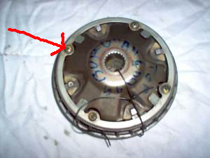

Ho letto che alcuni di voi levano il.. non so come chiamarlo, piatto/cornice che ferma l'apertura del variatore.
MA con gli SR è necessario farlo?
LA cosa mi inquieta non poco: come mai hanno messo questa corniceo per evitare di far aprire il variatore oltre un certo limite se poi voi lo levate?
E se mettessi gli SR lasciando anche quel piatto?
Problemi che possono sorgere levandolo?

Messaggioda Ken_Pi » sab apr 21, 2012 10:34 am
Dici questo?
Avevo gli stessi dubbi... ma visto che tanti lo hanno tolto ho provato a toglierlo anch'io.
Non c'è nessun pericolo e i rulli, qualsiasi essi siano, non possono assolutamente fuoriuscire.
Il piccolo vantaggio che si ottiene è che "a manetta" aumenta leggermente il rapporto e dovrebbe raggiungere la velocità max di qualche Km/h in più.
Ghiera di fermo
Ghiera di fermo.jpg (53.16 KiB) Osservato 2864 volte

Messaggioda oiddi » sab apr 21, 2012 1:15 pm
sì: intendevo quello.
Allora perché lo hanno messo?
Io so che quando mettono i motori al banco li fanno stressare di brutto e aggiungono migliorie per evitare spiacevoli inconvenienti.
Sono curioso di sapere perché aggiunto quel "fermo".
E mi domando.. posso tenerlo?
Di quanto varia la velocità finale con o senza?

Messaggioda Ken_Pi » sab apr 21, 2012 2:47 pm
Purtroppo anche io son rimasto con le tue stesse domande...
Non sono riuscito a capire, anche leggendo vari forum, il perchè sia stato messo lì...
Certo è, ti ripeto, che ai fini pratici e dopo numerose esperienze di tante persone, l'unica differenza è quella che ti dicevo prima.
Certo che puoi tenerlo, solo che così non sfrutti tutto il rapporto del variatore in quanto la cinghia si ferma a circa 1 cm dal bordo.
Non so dirti di preciso quanto si guadagna in velocità max, ma è poca roba.
Io, con tutta la trasmissione e rulli originali, non ho trovato una effettiva quanto concreta differenza.
Si può dire che alla stessa velocità max prima di togliere la ghiera, togliendola viaggeresti con qualche centinaio di giri in meno. Forse guadagnando sui consumi.
Ma vale solo se vai ad alte velocità, o meglio ad un numero di giri tale da far salire la cinghia al massimo.
Come te attendo che qualcuno più esperto di noi faccia chiarezza dandoci risposte esaurienti.

Messaggioda Il Conte » lun apr 23, 2012 12:11 pm
Ciao,
Anche io ho tolto l'anello quando ho messo gli SR e non ho avuto nessun problema a toglierlo, suppongo che serva ad evitare la scomposizione del contropiatto quando si va ad aprire la trasmissione, ti consiglio comunque di toglierlo in quanto con l'anello non arrivi a sfruttare il massimo rapporto, ed il guadagno non è tanto in velocità massima ma in abbassamento del regime di rotazione che si concretizza all'incirca in 1000 giri in meno alle velocità superiori ai 100kmh che non è poco sia in termini di minore stress alla meccanica che in termini di consumi.
