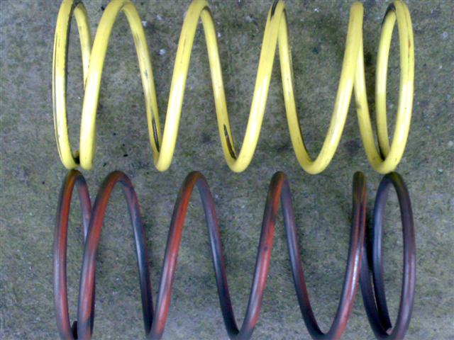

Messaggioda Sting64 » lun ago 22, 2011 1:21 pm
con la molla di contrasto gialla malossi migliora di parecchio ;)

Messaggioda Il Conte » lun ago 22, 2011 2:11 pm
Che intendi per migliora parecchio?
La gialla malossi è più dura o più morbida dell'originale?

Messaggioda Sting64 » lun ago 22, 2011 3:11 pm
se non ricordo male la gialla malossi è un po più morbida dell'originale.

Messaggioda marco11 » gio set 01, 2011 1:24 pm
Le fluttuazioni attorno al regime dei 5500 giri, è abbastanza normale che ci siano, perchè è il regime a cui il variatore (con gli SR da 16gr) arriva in chiusura totale e quindi un poco di tira e molla è ancora possibile come in tutto l'arco di erogazione in cui lavora il variatore. Sicuramente anche il passaggio oltre il gradino precedentemente fatto dalla cinghia con i rulli normali, può incidere. Naturalmente vale sempre il discorso relativamente al lavoro che compie la molla di contrasto, e non tutte hanno la stessa identica forza.
Se guardi le mie rilevazioni :arrow: QUI ed anche alle pagine precedenti, noterai le differenze tra varie molle.
Per bypassare il disturbo delle fluttuazioni a quel regime puoi tenere giri poco più alti, quindi a fine lavoro del variatore (a 6000 dovresti essere sicuro), oppure, come hai giustamente detto tu, adottare una molla leggermente più mobida.
La Malossi gialla, essendo realizzata per contenere maggiormente il variatore, è ovviamente più dura (come puoi vedere anche dai grafici nel topic indicato prima) e quindi non va bene. Purtroppo non hai certezza di come, altre molle standard, siano tarate e quindi diventa un po' problematico "rifinire" così minuziosamente la tua trasmissione. Forse la molla Bettella è realizzata più morbida (per compensare lo spessore dello Spring Slider oppure puoi provare la Malossi verde (vedi sempre grafico nel topic indicato prima).

Messaggioda Il Conte » ven set 02, 2011 10:51 am
Grazie Marco,
Come al solito le tue analisi sono sempre precise ed ineccepibili.
Sopratutto mi togli alcuni dubbi e confermi alcune mie ipotesi, difatti non ero molto convinto che la gialla malossi fosse più morbida dell'originale mentre sono invece dell'opinione che il comportamento tira-molla riscontrato alle alte velocità dipenda da una somma di fattori, problema al quale si può ovviare come giustamente Tu dici adeguando la propria condotta di guida. Ora a scocciarmi di più mi rimane la parte che riguarda il range di utilizzo veramente ristretto che diventa molto evidente nella marcia su percorsi urbani, ma credo che per risolvere questo l'unica soluzione sia la hit clutch. Mi piacerebbe poter provare che differenza c'è in termini di brio con gli SR da 18 ma non mi va di prenderne un'altro set solo per fare una prova, se poi non mi piace che ci faccio? Anche se potrei sempre farli alleggerire per ottenere degli SR da 17gr. :badgrin: che secondo me potrebbero essere il giusto compromesso ......... ma questo è tutto un'altro film. Se dovesse capitarmi l'occasione di mettere le mani su una molla più morbida ad un prezzo accettabile (quasi regalata) potrei mettermici a fare la prova altrimenti almeno per me non val la pena, così com'è adesso (frizione a parte) va bene.

Messaggioda Sting64 » ven set 02, 2011 11:08 am
Il Conte ha scritto: difatti non ero molto convinto che la gialla malossi fosse più morbida dell'originale
hai ragione e l'avevo anche scritto in un altro topic :?
si vede che l'età avanza :lol:
ecco la foto delle due molle, l'originale e la malossi
si nota appena il maggior diametro della gialla ;)
Sting64
