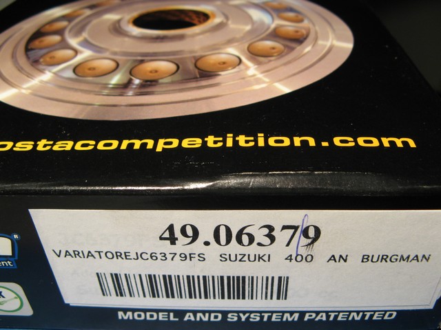

Messaggioda marco11 » mar lug 10, 2012 3:13 pm
Guarda che devi aver capito male.
Il modello Evo2 lo avevo preso io nel 2010 per il Burgman.
Quello nuovo che è uscito è l'Evo3 e mi pare che sia solo per l'ultimo T-MAX
07.06.10
J.Costa lanza al mercado su nuevo variador EVO3 R. El variador Tecnológicamente más avanzado del mundo y con las mejores prestaciones del mercado.
Tecnológicamente se trata de un variador de aluminio mecanizado en CNC con una tolerancia de +/- 0,002mm, con un recubrimiento cerámico que permite garantizarlo para miles y miles de kilómetros. Utiliza la tecnología exclusiva de J.Costa del casquillo central de bronce con incrustaciones de grafito para lubricar en seco, la campana de Titanio que ayuda a reducir el peso total del conjunto en 300 gr. aumentando las prestaciones debido al mejor deslizamiento de las masas. La Tecnología exclusiva del tratamiento del bulón con Nitruro de Titanio con Grafito para dar una dureza de 3.300HK y reducir el coeficiente de fricción con el casquillo central que pasa a ser de tan solo 0,25. Por ahora va ha estar disponible en edición limitada de 100 unidades para TMax a un precio recomendado de 450 euros, pero próximamente se ampliará al resto de la gama.
Questa è la scatola di quello che avevo preso io con il rlativo codice.
