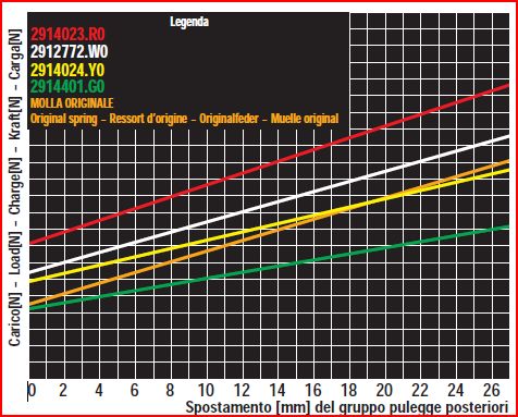

Dal grafico pubblicato da Malossi la molla di contrasto gialla è un po' più dura ad inizio compressione (bassi regimi) e un po' più morbida a fine compressione (alti regimi).
Questo comporta una tendenza a rallentare l'apertura del variatore in fase di accelerazione e quindi a tenere un po' più alti i giri, per poi facilitare l'apertura finale e perciò l'allungo finale.
Se mi viene la voglia, nel fine settimana faccio delle misurazioni almeno ci togliamo questi dubbi.

Messaggioda mikempower » mar apr 26, 2011 11:43 am
sarebbe un ottima cosa Marco,io nel frattempo ho mantenuto quella originale,ma ho conservato la Malossi...stando le cose come al grafico che hai postato che differenze avrei installandola?più accelerazione senza avere problemi di allungo?

Messaggioda marco11 » mar apr 26, 2011 3:26 pm
mikempower ha scritto:...stando le cose come al grafico che hai postato che differenze avrei installandola?più accelerazione senza avere problemi di allungo?
Il risultato è sempre un equilibrio con il peso dei rulli e la forma delle piste.
Dato per scontato che il variatore è quello (e quindi le piste hanno quella certa forma) se monti i rulli standard - che sono abbastanza pesanti - noterai poca differenza, ma se alleggerisci i rulli ti accorgerai che la forza della molla riesce a contrastare l'apertura del variatore e quindi, sfruttando il motore a regimi più alti, avrai una maggior accelerazione.
Man mano che il variatore si apre (e quindi la molla di contrasto si comprime per far scendere la cinghia nella puleggia posteriore) la differenza di "contenimento" diminuisce e diventa addirittura inferiore all'originale consentendo un leggero guadagno di giri (meno giri a pari velocità) nella fase finali di apertura del variatore (penso indicativamente intorno ai 6-7000giri) poi resta tutto invariato perchè il variatore ha finito i suoi movimenti e le variazioni di velocità sono solo dipendenza dei giri motore.
Questo in teoria se il grafico rappresenta una situazione reale.

ecco,mi sta venendo voglia di montarla...aspetterò i tui test comunque!
