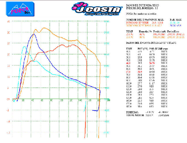

8:-P Avete visto le curve, è incredibile. a 180 km/hrs a 8500 tr ma soprattutto a 7000 tr si sarebbe a 148 invece di 120!!! io lo fornirò informazioni sulla tribuna spagnola, sarebbe troppo buono :badgrin: :D

Ho trovato queste info su un sito italiano e quindi tradote sulle carateristiche di questo variatore.
Variatore Burgman 400 K7 JCosta Trasversale
Variatore completo trasversale J.Costa Competition Evo 2. I variatori trasversali, brevettati e prodotti in esclusiva dalla J.Costa Competition (made in Spain), a differenza dei normali variatori, non hanno i classici rulli che scorrono su piste facendo variare il diametro della puleggia e quindi il rapporto di trasmissione ma una serie di cilindretti radiali che fanno spostare la puleggia al salire del numero di giri. Questa caratteristica innovativa permette di avere diversi vantaggi rispetto ai variatori tradizionali tra cui:
- maggiore accelerazione (in quanto riesce ad avere un rapporto di trasmissione più corto ad un numero di giri motore più basso)
- incremento della potenza alla ruota a qualsiasi numero di giri (grazie alle minori perdite per attrito e al suo sitema specifico di trasmissione)
- maggior velocità di punta (in quanto riesce ad avere un rapporto di trasmissione più lungo al un numero di giri motore massimo)
- migliore erogazioni di coppia e potenza già a bassi giri (la guida risulterà più fluida e lineare a qualsiasi numero di giri e velocità soprattutto ai bassi ed ai medi regimi)
- risposta più veloce e senza strappi (soprattutto in fase chiusura e riapertura acceleratore)
- minori vibrazioni durante il funzionamento (grazie ai minori organi meccanici in movimento)
I materiali utilizzati per la produzione sono di prima qualità e la cura della lavorazione con la continua ottimizzazione della produzione hanno consentito al variatore trasversale J.Costa di ottenere un livello di prestazioni, affidabilità e durata dei propri componenti ai massimi livelli. Nella foto sottostante trovate la prova comparativa al banco tra il variatore originale ed il variatore JCosta Competition. Sono disponibili a richiesta anche i cilindretti di ricambio, il variatore si monta senza nessuna modifica allo scooter. La foto è solo a scopo dimostrativo, ogni modello ha il suo variatore specifico. :shock: :shock:

Ti poso dire che ho visto vari grafici sul loro sito e la moto su cui questo variatore ha un aumento sia di cavalli che di copia e proprio il burgman k7 inoltre la cosa piu bella e che almeno fino ad ora i consumi mi sono rimasti invariati.
