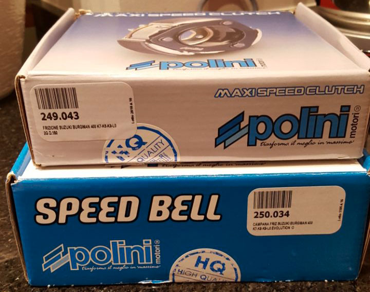

Cari ragazzi, è ora di provare la 2G polini,
ricapitolando:
- sgrassare la campana prima di usarla (avete consigli? basta lo sgrassatore?)
- regolare la frizione a 24mm, è la misura interna da piattello a piattello ?
credo che smonterò gli usurati SR da 16 per montare quelli da 18 nuovi..
secondo voi con gli SR da 18 ci metto la molla gialla?
Proviamo anche questa..

No. Gli SR vanno con la molla originale.

Messaggioda nipotino » mar giu 27, 2017 9:16 am
Buongiorno,
20 giorni con la polini 2G.. apertura 24mm.... SR16... risultato fantastico!!
non si nota nemmeno quando attacca, diminuite le vibrazioni ridondanti ad andature costanti,
veramente ottima impressione per 200€ totali frizione e campana nuove.
Da prestare particolare attenzione alla campana, va pulita per bene, l'ho sgrassata con benzina e poi sgrassatore..
grazie a tutti
