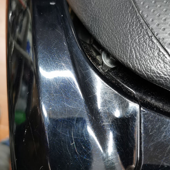

In che modo posso far tornare la verniciatura delle plastiche come nuova?
E' piena di micro graffi, ho provato con polish vari ma le microrighette non vanno via
Pensavo di usare una carta da carrozzieri finissima , tipo 3000, 5000 se non di più e poi passare il polish
Rischio di fare danni con la carta? oppure per fare un lavoro migliore , dopo carte a polish mi conviene dare una mano di trasparente?
(ho un po di tempo con la brutta stagione e il lockdown e ho deciso di perderci un po di tempo :D )

Con le vetture i micrograffi o cmq tutti quelli che nn si sentivano al passaggio dell'unghia,li facevo azzerare utilizzando solo il Polish della 3M ma con la lucidatrice..a mano i risultati non erano gli stessi.Lascia stare altri magheggi.
