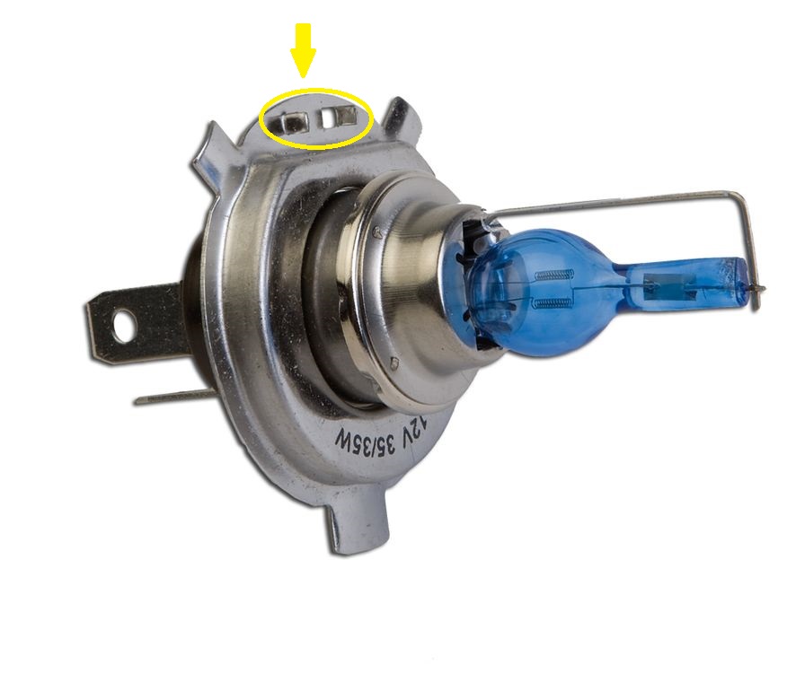

Ciao..se il tuo burgman è un k4 le doppie lampade possono essere sostituite con delle H4, però per evitare che puntino il fascio luminoso troppo in alto, prima devi effettuare una piccola modifica alle lampade nuove...leggi il link qua sotto:
http://www.burgman400.it/forum/viewtopic.php?f=2&t=32565
Nella foto che vedi se apri il link qua sotto, ho evidenziato le linguette che vanno appiattite sulla corona con una pinza.
Spero di esserti stato utile.

ciao Emanuele, anch'io sul mio k4 avevo messo 2 H4 perchè le HS1 originali oltre a fare meno luce costavano un botto :?
segui il consiglio di Mario scritto qui sopra, devi per forza appiattire le 2 linguette
in quanto hanno una larghezza diversa dalle originali e non entrerebbero nella sede.
