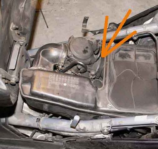

Messaggioda xilo84 » mar lug 11, 2017 1:35 pm
Mi mandate un immagine di quale sia scusate ma sono ignorantissimo in materia
xilo84

Re: Info burmgan an 400 del 99 scarsa ripresa
Messaggioda luciano999 » mar lug 11, 2017 1:38 pm
Togli il carburatore, ok
La fascetta di gomma lato aspirazione , ok e quella,
Apri la con le mani e vedi se ha fessure.
Oppure hai la fascetta in gomma,
Che è fissa al aspirazione.
In caso manda una foto e spieghiamo.

Messaggioda xilo84 » mar lug 11, 2017 1:55 pm
è per caso questo indicato dalla freccia?

Messaggioda luciano999 » mar lug 11, 2017 2:00 pm
Si esatto e semplicissimo ciao
