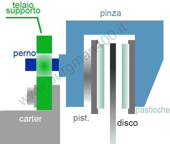

la pinza antoriore, come ben sappiamo è imbullonate fissa allo stelo della forcella
e le pasticche vengono spinte sul disco dai 4 pistoncini
riporto l'immagine per comodità di chi non l'avesse mai fatta a pezzi per pulirla
quella posteriore è totalmente diversa costruttivamente e conseguentemente anche come principio di funzionamento
Immagineimage hosting
infatti i pistoncini sono solo 2 che agiscono su una sola pasticca,
quella dall'altro lato viene compressa da tutta la pinza che scorre su dei perni
come da immagine:
il telaio fisso al carter è il n°11, poi ci sono i perni (19-21) che scorrono nelle guide all'interno
della pinza FLOTTANTE
reinserisco un'animazione per far capire il principio di tutto il sistema
[se non si muove, salvatala (è una gif animata) ed apritela direttamente col browser]
ad ogni modo si può facilmente intuire che se i perni sono sporchi, non lubrificati
con la pinza "inchiodata" (cioè non libera di muoversi) ecco che si innescano consumi anomali,
senza contare che dopo anni di funzionamento, le sedi in cui scorrono i perni, potrebbero essere consumati
irregolarmente, conseguentemente il corpo pinza potrebbe non essere più perfettamente perpendicolare,
ed ovviamente le pasticche non essere più parallele al disco, con consumi
strani (piallato solo un bordo della pasticca) come indicato da Claudio156
quindi quando si cambiano le pasticche, non bisogna mettere solo mano al recuperatore del freno a mano, ma
smontare la pinza e controllare che la pinza scorra perfettamente sui perni e
magari un'ingrassaggio degli stessi non farebbe male,
RESTANDO OVVIO CHE IL LUBRIFICANTE NON DEVE IN ALCUN MODO RAGGIUNGERE IL DISCO O LE PASTICCHE!!!!!!
animazione
