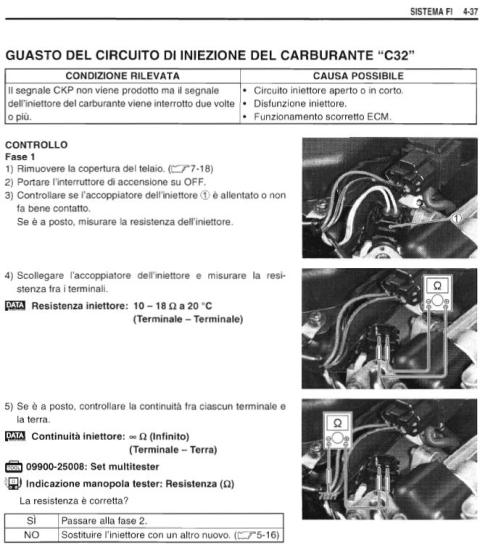

Messaggioda BurGeppo » mer gen 08, 2014 3:25 pm
Ecco ho trovato i riferimenti... almeno per il k4... e per il k7 a pag. 1A-54.. :yeah: :yeah:
guato iniettore.JPG (47 KiB) Osservato 5829 volte
BurGeppo
Messaggi: 96
Iscritto il: mar lug 15, 2008 12:25 pm
Nome di battesimo: Geppo
Modello scooter o moto: B400 K8 Red
Re: Pulizia iniettore
Messaggioda luciano999 » mer gen 08, 2014 10:15 pm
Bene ora tutto piu' chiaro, campo di lavoro iniettore 10/18 Ohmm a 20°C
Una volta misurata la resistenza, se rientra nei parametri l'iniettore e ancora buono
quindi sara solo un problema di lavaggi, ....e di che tipo di solvente utilizzare per lavare.
Io sono impazzito per trovarmi i parametri di lavoro iniettore.
solo uno scrupolo da verificare se fino a 18 Ohmm effettivamente l'iniettore e efficiente 100%,
o se comincia a dare dei cali di rendimento/consumi, prima dei 18 Ohmm.
ciao Luciano

Messaggioda luciano999 » mer gen 08, 2014 10:41 pm
Nella bibbia nella parte bassa immagine dice :
" La resistenza e corretta ? passare alla fase 2 "
Quale e la fase 2 secondo la bibbia ??????'
