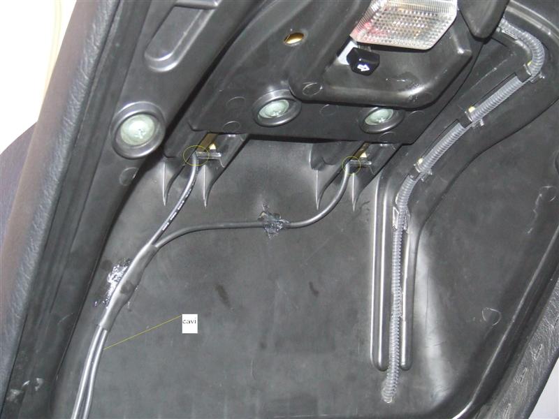

Messaggioda giusca » mar set 04, 2012 5:32 pm
intendi questa giusto?
giusca
Messaggi: 1516
Iscritto il: mar mag 01, 2007 8:18 pm
Località: Latina - Fondi
Nome di battesimo: Giuseppe
Messaggioda ivanrog » mar set 04, 2012 5:46 pm
:mumble: :?:
Messaggioda Knarf » mar set 04, 2012 5:52 pm
Cosa sono quei cavetti?
Mi sembrano molto posticci....quasi messi dopo.
Ad occhio il cablaggio della luce della sella sembra quello a destra nella guaina.
Messaggioda giusca » mar set 04, 2012 6:05 pm
Knarf ha scritto:Cosa sono quei cavetti?
Era una discussione qui sul forum per gli interfoni,questa per la precisione

Messaggioda giusca » mar set 04, 2012 6:38 pm
ustorio ha scritto:Si, anche se il mio burgone e' del 2000
penso si cambi nello stesso modo anche nel tuo modello

Messaggioda ustorio » mar set 04, 2012 7:27 pm
però la luce nel mio modello non si trova sotto la sella, ma nel vano portacasco

Messaggioda Smontolo » mar set 04, 2012 9:40 pm
Ciao... per cambiare la lampadina nei nostri modelli devi togliere la vasca sottosella/portacasco... poi trovi il "portalampada" in posizione obliqua rispetto al resto del supporto trasparente.. giri il portalampada in senso antiorario e la sfili... la lampadina dovrebbe essere da 5w ma quelle per cruscotti, quindi molto piccole..

Messaggioda giusca » mar set 04, 2012 9:47 pm
ustorio ha scritto:però la luce nel mio modello non si trova sotto la sella, ma nel vano portacasco
Allora scusa per l'informazione errata :( ma ora ci ha pensato Smontolo a darti quelle giuste
