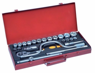

Messaggioda Bruno61 » ven lug 20, 2012 12:19 am
Io ho sempre usato per tutto delle bussole normali, ho una serie tipo questa. :ciaociao:
