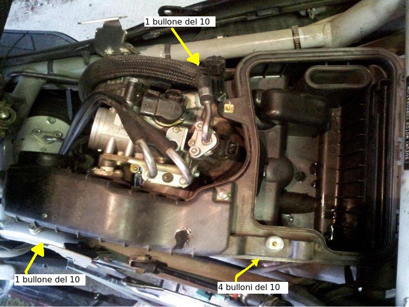

Buonasera.
Sto smontando la scatola del filtro per accedere al motorino di avviamento per verificarne le condizioni in quanto non parte più la moto ormai da troppo tempo!!!
Ho seguito la Bibbia passo passo e, tra l'altro, ho rilevato e svitato ben sei bulloni del 10 per lo smontaggio quando a pag. 161 foto 9, si vedono solo tre bulloni del 10, e nella foto subito sotto un altro bullone del 10, e tutto fa pensare che non ve ne siano altri.
Io ne ho trovato un altro davanti a sinistra in posizione abbastanza infelice e un altro dove ci sono i primi 3!!
Tuttavia riesco a muovere la scatola filtro ma oppone ancora resistenza in fondo.
C'è qualche altro bullone che non vedo oppure è incastrato a pressione (come pare di capire nella Bibbia a pag. 161 seconda foto 9, evidenziato con "A" Punto di aggancio) ??????
Non vorrei tirare con forza e spaccare tutto!
Grazie e saluti!! :) :)

Messaggioda phobos » dom giu 17, 2012 12:17 pm
In questo video c'e' la procedura di smontaggio dell'airbox del K7, per accedere alla testata e verificare il gioco valvole.
http://www.youtube.com/watch?v=1qW47m1sde4
Circa al minuto 7.30 c'e' un warning per un connettore in plastica che entra in un foro di plastica che serve a tenere fermo l'airbox. E' quello che sta opponendo resistenza. Nel video dice che se non hai mai smontato l'airbox, devi tirarlo su con molta forza.
Guardati il video, dovrebbe aiutarti.

Messaggioda LINUS631 » lun giu 18, 2012 1:45 am
phobos ha scritto:In questo video c'e' la procedura di smontaggio dell'airbox del K7, per accedere alla testata e verificare il gioco valvole.
Grazie infinite phobos ;) ;) ;)
Anche io oggi mi sono messo alla ricerca dei filmati di Mitch Bergsma, che guardo sempre volentieri, ed al link "07+suzuki burgman sky wave 400 tutorials" ho trovato ben 88 filmati, tra cui quello che gentilmente tu mi hai suggerito.
Così spero di poter risolvere il mio problema di avviamento smontando il motorino di avviamento ed al limite sistemandolo, sempre ammesso che siano le spazzole, come ha fatto tempo fa Baffo4 a cui va un doveroso ringraziamento per il suo servizio che potrà tornarmi davvero molto utile!!!
Tra l'altro avevo visto che tempo fa qualcuno, chiedo scusa se non ricordo bene chi, aveva pubblicato una lista di filmati, ma, a meno che io non abbia visto bene in tutti i forum, non mi pare che ce ne sia una così completa. Ed anche se ci fosse già, credo che sia sempre utile ricordarla.
Saluti ed ancora Grazie!!!!! :) :) ;) ;)
