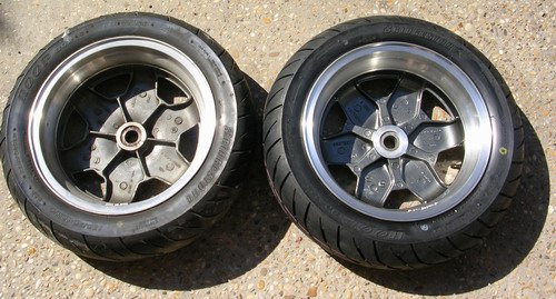

Messaggioda gattone27 » ven gen 20, 2012 10:52 am
Prova a guardare anche qui: http://www.burgman400.it/forum/viewtopi ... posteriore
ci sono informazioni molto interessanti e alla pagina 5 del 3D ci sono le foto delle due serie di cerchi prodotti (quello di destra e' quello rinforzato). Cosi puoi controllare se il secondo cerchio che hai montato e' quello rinforzato oppure no.
Guarda anche qui: http://www.burgman400.it/forum/viewtopi ... posteriore
se il tuo Burgman ha meno di 10 anni potresti anche provare a fartelo sostiutire in garanzia.

Messaggioda bobbytherock » mer feb 01, 2012 12:52 am
Qualcuno sa come distinguere un cerchio 99-03 che si spacca da uno 99-03 rinforzato??
bobbytherock
Messaggi: 14
Iscritto il: mer nov 16, 2011 2:39 pm
Località: Savona - Pietra Ligure
Modello scooter o moto: B400 K1 TypeS Anthracite
Messaggioda gattone27 » mer feb 01, 2012 10:06 am
Si, come specificavo sopra, nella discussione che ho indicato c'e' una foto a pagina 5:
questa (quello a destra e' quello rinforzato)
gattone27
Messaggi: 710
Località: Velletri - Roma
Messaggioda bobbytherock » mer feb 01, 2012 5:02 pm
gattone27 ha scritto:Si, come specificavo sopra, nella discussione che ho indicato c'e' una foto a pagina 5:
Ottimo, Grazie ;-)
