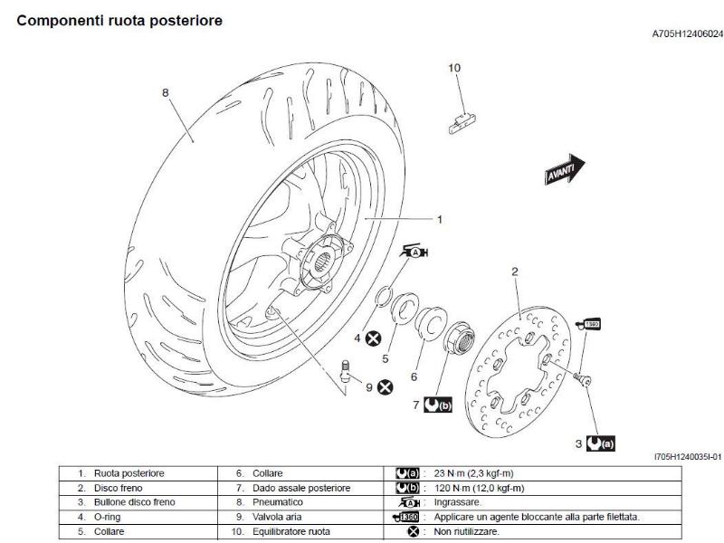

essendo arrivata alla frutta la scarpa posteriore,
avendo qualche giorno di ferie, mi sono dedicato allo smontaggio
della stessa per poi portarla dal gommista.
nel rimontaggio dei "collari" mi è sorto un dubbio...
ho dato un occhiata alla bibbia e dal disegno c'era qualcosa che non andava.
in effetti il primo collare (5) va montato al contrario di come rappresentato nell'esploso
rimontarlo come da disegno sporgerebbe troppo oltre che pressare e rovinare il parapolvere.
qualcuno che in precedenza ha eseguito lo smontaggio ed il rimontaggio si era accorto di questa discordanza?

:sì: va montato al contrario, altrimenti ti si blocca anche la ruota...errore fatto da medesimo per aver seguito le immagini....
