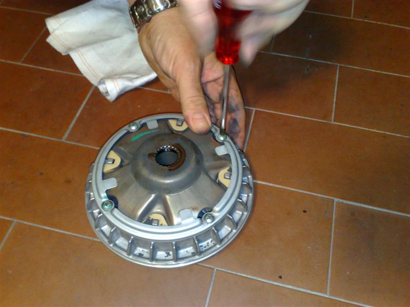

salve ragazzi,volevo chiedere a cosa serve quella specie di "ghiera" con linguette che si avvita posterirmente al variatore originale;
ad esempio quello Malossi non la porta.
e se lo montassi senza cosa potrebbe succedere?
chiedo questo perhcè le linguettine della mia "ghiera" sembra che stiano quasi per spezzarsi!
p.s.:chiedo scusa all'autore della foto,ma mi serve per spiegare cosa intendo :D

quella è la ghiera di bloccaggio della semipuleggia fissa del variatore..ora sull'originale c'è quel fissaggio, mentre sul malossi non c'è perchè l'apertura si auto-regola
Messaggioda mosca_m » mer ott 21, 2009 4:49 pm
ma le linguette della mia sono un pò lesionate e, dalla consistenza, non mi sembra che possano trattenere la semi-puleggia.........è grave? :?

quella ghiera serve solo a non far cadere il contropiatto della puleggia con tutti i rulli quando si smonta....nel mio si erano spaccate 2 linguette su quattro e non aveva problemi, acquistai il ricambio originale, ma alla fine ho tolto quella rotta e quella nuova non l'ho mai montata.....dovrebbe essere ancora sigillata, chissà dove l'ho buttata :? :? .......in teoria dovrebbe fare da finecorsa, ma in realtà NON ha nessuna influenza nel funzionamento del variatore

In passato c'è stato persino chi l'ha eliminata subito senza pensarci troppo.
A qualcun'altro è successo che si sia svitata una vite che la fissa, che sporgendo poi ha fatto danni.
Se ti serve nuova, forse anche io dovrei averne una da qualche parte, devo controllare. E' del K3, ma magari può andare bene anche per gli altri modelli...
Comunque di quella ghiera puoi tranquillamente farne a meno. ;)

pensa che se pieghi le linguette verso l'esterno i rulli fanno una corsa più lunga e la velocità massima aumenta, se non sbaglio l'ha fatto un nostro iscritto portoghese ;)
