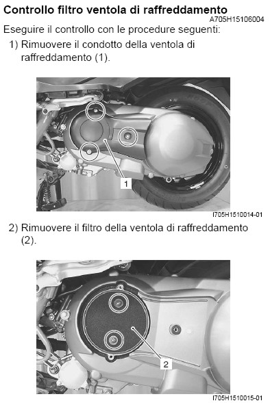

Allora ecco, intervista a 1000 kms e quindi ogni 6000 kms Tutto il mondo segue OK, allora il seguito…
Dépose e ricollocamento del filtro di ventilatore di raffreddamento (situato dietro la maschera nera nel sistema di trasmissione - a sinistra quando ci si siede sul scoot) Pulire ogni 3000 kms
(dixit Suzuki ed il suo manuale d' intervista)
:arrow: http://www.filou56.net/temp/ventola.htm (per prova)
Allora ecco la questione come che va ogni in 6000 kms si può fare verificare e pulire questo trucco ogni 3000 kms, occorre forse richiedere corsi speciali a l' intenzione degli utenti???? :lol: :lol: :lol:

Messaggioda Pascal » gio giu 05, 2008 1:32 pm
Credo che la pulizia del filtro del variatore sia un'operazione considerata di normale manutenzione, da parte dell'utente.
Così come la verifica del livello dell'olio.
Messaggioda Golf GTI » gio giu 05, 2008 4:35 pm
Come si smonta?Devo levare la carena di sinistra vero?

Messaggioda vegeta » gio giu 05, 2008 4:36 pm
Golf GTI ha scritto:Come si smonta?Devo levare la carena di sinistra vero?
Anche a me interessa,come si smonta?

Messaggioda Andy64 » gio giu 05, 2008 5:08 pm
Con un po di pazienza si riesce a smontare anche senza toccare la carenza bassa sinistra. Se non ricordo male è spiegato sulla bibbia.

Messaggioda rod » gio giu 05, 2008 6:07 pm
Ecco la procedura :D
E' comunque preferibile togliere la carena sinistra inferiore per lavorare meglio! ;)
Messaggioda Teomondo » gio giu 05, 2008 8:20 pm
Ed io aggiungerei...sbloccando anche la carenatura....;)
Messaggioda capirex65 » gio giu 05, 2008 8:34 pm
gia soffiato x il 1 tagliando dei 1000km e vi diro era abbastanza inpolverato
