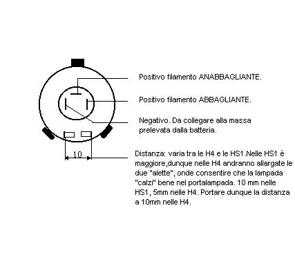

ciao a tutti.. chi mi sa dire a cosa corrispondono i colori dei cavi nei connettori fari di un k5?
per intenderci:
a che colore corrisponde la massa?
a che colore corrisponde il low (anabbagliante)?
a che colore corrisponde l'high (abbagliante)?
e se possibile anche la posizione di tali cavi nei connettori..
ringrazio tutti anticipatamente e spero di essere nella sezione giusta..

Io però in realtà non mi sono mai posto il problema.
Ora su due piedi non saprei.
Però penso che basti fare delle prove.
Dunque: si potrebbe smontare la lampadina e con delle prolunghe unire i contatti del connettore con quelli dalla lampadina, e a turno provare a scollegarne uno (tanto sono solo 3) e vedere quale fa accendere la corrispondente luce e quale no....
Così, in modo empirico.
Forse la Bibbia può dare anche qualche informazione sicura, ma non saprei neanche dove andare a guardare...
Magari i prossimi giorni se ho un secondo ci provo... ;)

Smonta la lampada e e guarda sul connettore , quale cavo corrisponde
