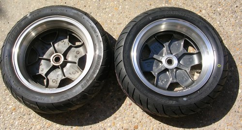

Ho letto quanto riferito dal tuo meccanico. Purtroppo mi ritrovo pero' con una serie di dubbi ancora. Poichè un cerchio tutto in alluminio esiste ed è quello di Data posso anche pensare che il tuo mecca non ne sia a conoscenza, oltretutto quel tipo di cerchio non avrebbe dato i problemi di accoppiamento materiale che hanno avuto quelli con la boccola, anzi mi viene da pensare che sia un rifacimento finale dove la Suzu ha definitivamente rinunciato a quella tipologia di cerchio.
Pero' di cerchi con boccola ne sono stati fatte almeno due serie e la foto l'abbiamo ancora qui postata ai tempi da StevenB e che mostrava il nuovo cerchio datogli in sostituzione.

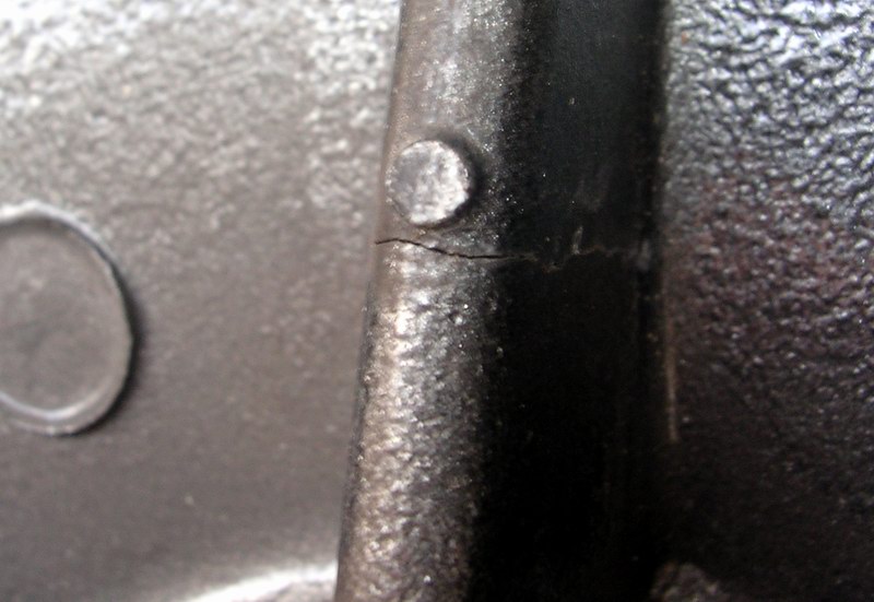

Sempre qui sotto vediamo la crepa in una delle nervature interne denunciata dallo stesso StevenB nel primo cerchio (a sinistra), forse non una rottura ma un difetto di fusione ma non sporadico visto che la Suzu poi modifico' razze e cerchione. E' molto piccola e posizionata vicino ad un punto di fusione. Ben diversa dagli spacchi che erano visibili nella foto del cerchio vivisezionato ora gentilmente rimossi dallo stesso autore.
Questo non solo per puntualizzare i tipi di cerchione ma anche il fatto che sebbene quel tipo di incastro che potevamo vedere potesse essere soggetto a problemi di accoppiamento ben difficilmente si sarebbe arrivati al punto di farlo "girare" intorno al proprio cerchio. Questo perchè in quelle stesse foto rimosse era visibile come il dente iniziasse leggermente arretrato su un lato ma continuasse fino alla fine nella parte esterna. Questo vuol dire che ammesso che lo stesso dente da un minimo gioco col tempo si sia scavato una sede nella fusione del cerchio in cui "ballare" ritengo pero' improbabile che un qualsiasi utente sia arrivato al completo scavamento poichè ancora prima, causa il gioco non solo nel senso di rotazione ma addirittura trasversale allo stesso, si sarebbe evidenzianto un grosso problema al retrotreno che avrebbe portato alla pressocchè totale inguidabilità del mezzo. Quel tipo di incastro come già ho scritto ben difficilmente a mio parere potrebbe ruotare ed in questo concorda con me StevenB quando scrive:

Un'altra mia perplessità riguarda le crepature del cerchio: non credo abbiano a che fare con il problema della boccola. Anche ammesso una usura o schiacciamento dell'alluminio questa non dovrebbe interferire con la struttura del cerchio se non comportare una deformazione del mozzo (ipotetica). In questo avrei potuto dirmi anch'io d'accordo con uno degli ultimi post qui di StevenB se non fosse che poco prima avesse detto esattamente il contrario.
Solo la vibrazione indotta dal gioco creatosi avrebbe potuto forse creare danni ma per arrivarci ci sarebbe voluto un guidatore che mi parebbe poco dire dotato di "C ulo di piombo" per non accorgersene dall'inizio.
Per questo mi pare piu' realistico che si tratti di due difetti separati, di fusione il primo e di tecnica costruttiva il secondo. Un problema della boccola esiste come esisteva il problema di fusione di alcuni cerchi. Esiste poi il ticchettio che appare e scompare ma che anche potrebbe non essere causato da nessuno dei due problemi citati.
Il cerchio di Tallic poi dalle foto sembra identico a quello "crepato" di StevenB e poi vivisezionato, in effetti i punti di ipotetico distacco segnati da Tallic in realtà sono poco indicativi perchè quel tipo di boccola ben difficilmente si poteva muovere o quantomeno fino ad arrivare al completo distacco.
