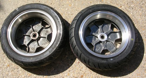

Ho comprato il cerchio, domani faccio le foto cosi vedete il nuovo cerchio modificato per riconoscerlo.

Messaggioda StevenB » sab lug 16, 2005 3:56 pm
STEVENB ha scritto:Ho comprato il cerchio, domani faccio le foto cosi vedete il nuovo cerchio modificato per riconoscerlo.
:evil:
Il cerchio SX e' la prima serie, quello DX il cerchio modificato, notate le razze, la parte esterna e' identica.
Inoltre sono stati modificati rondella e dado, la rondella ha un diametro maggiore e il dado autobloccante e' piu' lungo.

Messaggioda Paddock » sab lug 16, 2005 6:54 pm
STEVENB ha scritto:Il cerchio SX e' la prima serie, quello DX il cerchio modificato, notate le razze, la parte esterna e' identica.
E allora è qui che casca l'asino!!!
Se è stato modificato, allora hai ragione tu!!! (Non avevo dubbi al proposito). Evidentemente hanno avuto segnalazioni di crepe e hanno provveduto alla modifica senza però richiamare i proprietari di tutti i Burg con gli stessi cerchi.
Non è una cosa bella... :nono: :71:

Messaggioda StevenB » mar lug 19, 2005 11:16 am
SI, il K3 dovrebbe avere il cerchio modificato. Per riconoscerlo e' necessario infilare un tito vella V e sentire se la nervatura e' larga o stretta, gurdate la foto e vi rendete conto.
Purtroppo l'esperienza l'ho fatto a mie spese, porca tro7a.

Era da un paio di giorni che camminando con il burgman sentivo un "track track track" che aumentava con l'aumentare dei giri della ruota, ma che non si sentiva facendola girare con lo scooter sollevato da terra.
Inizialmente pensavo al rinvio del contachilometri che e' rotto e deve essere cambiato, ma ieri, camminando in mezzo alle auto mi sono accorto che proveniva da dietro.
Facendo saldare il cavalletto centrale, inoltre, avevo notato due crepe sul cerchio posteriore e, essendo a conoscenza del difetto della prima serie del burgman, mi ero riproposto di tenere la situazione sotto controllo.
Ieri il rumore era aumentato e sembrava proprio di ferraglia, cosi' sono passato dal meccanico che mi ha "diagnosticato" la rottura di tutte le razze del cerchio di dietro.
Ora, volendo procedere alla sostituzione dello stesso, se riesco a trovare un cerchione come quello che e' stato dato in STEVENB, e' preferibile usare questo, o anche questa tipologia risente della fragilita' sulle razze che affligge i cerchi "prima versione"?
