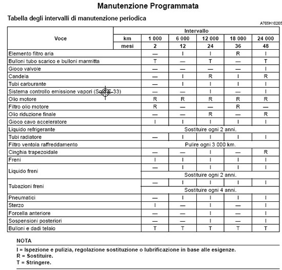

Allora; se dobbiamo dar retta alla Bibbia, ai 12.000 km dovrebbero venire sostituiti:
- Candela
- Olio motore
- Olio riduzione
Non viene neanche contemplata la sostituzione del filtro olio...

Vedo che nessun conce/mecca sostituisce l'olio della riduzione... :roll:

Messaggioda rod » sab set 13, 2008 5:21 pm
Burgino, guarda la tabella sopra... ;)
Probabilmente i conce/mecca se ne strafregano. :?
Messaggioda burgino » sab set 13, 2008 6:18 pm
rod61 ha scritto:Burgino, guarda la tabella sopra... ;)
:roll: è vero ho notato ma leggendo noto che cambiano + il filtro dell'olio che l'olio della riduzione....mà!!! ti ringrazio
