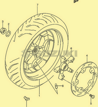

Messaggioda Tallic » ven dic 29, 2006 10:52 am
Il link proposto parla di un K3, non del X o Y. Le cose sono un po' differenti! Per capire le differenze allego l'immagine del X e Y.
Ruota poosteriore B400 Y
Ruota posteriore 01.gif (97.89 KiB) Osservato 2729 volte

Messaggioda Zoot » ven dic 29, 2006 11:06 am
Infatti Data aveva chiesto delucidazioni riguardo l'attacco ruota del K3.
Grazie Tallic, questo postato da te va bene per me che invece non conosco i serie K e Y. Quindi, dimmi se sbaglio, la parte da te fotografata ed indicata in foto è quella interna dove si appoggia il supporto del disco del freno.
Io dalle foto noto delle rigature che sembrerebbero di lavorazione, il fatto che mi fa pensare che sia alluminio, spessore delle incisioni a parte, è che se fossero in acciaio mi parrebbe strano non ci siano tracce di ruggine. Pero' logicamente parlo guardando una foto. Il cerchio vecchio lo puoi recuperare o no? Casomai un salto a Bologna me lo faccio anche io... ormai la curiosità mi divora... :?
