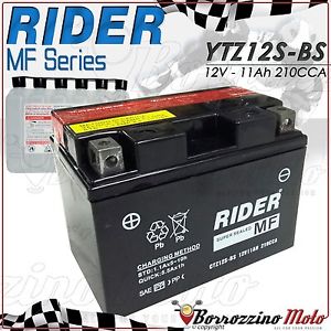

Messaggioda s7400dp21957 » gio gen 11, 2018 1:36 pm
Salve a tutti,
mi riallaccio a questa discussione, anche se abbastanza vecchia, in quanto si parla di batteria per il nostro burgy.
Volevo chiedere in particolare se siete a conoscenza delle batterie con tecnologia AGM del marchio RIDER.
Ne ho acquistata una che devo ancora mettere in servizio e devo dire che il prezzo è veramente buono confrontando le caratteristiche della batteria.
Quella che ho acquistato è questa (è una immagine presa da internet).
Grazie per le info
