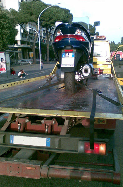

Avviso ai naviganti: se il vostro ciccino comincia ad avere problemi con l'antifurto elettronico originale, portatelo subito in officina o rischiate di fare la mia fine :( :( :(
Circa una settimana fa ho notato che inserendo e disinserendo l'antifurto, le frecce non lampeggiavano più, si udiva solo il beep. Chiamo l'officina che mi risponde: "passa quando puoi". Passa qualche giorno e l'antifurto non si inserisce più. Cambio telecomando (pila scarica?), provo in vari posti (disturbi elettromagnatici?). Niente di niente. Penso: "OK lunedì vado in officina". Sabato al mare, parcheggio, non metto l'antifurto. Al ritorno l'antifurto è inserito e non c'è modo di disinserirlo. Chiamo la Suzuki al numero verde. Mi hanno risolto il problema via telefono (vedi foto).
PS. Il carrattrezzi porta la moto e non i passeggeri. A me ha fatto un favore visto che stavo nel bel mezzo del nulla.
PS2. Suzuki garantisce il trasporto presso l'officina autorizzata più vicina. Per far portare il ciccino alla mia officina di fiducia ho sborsato un supplemento di 30 Euris.

Scoperto il problema: acqua nella centralina dell'allarme che sta sotto la strumentazione. Peccato che quando lavo il ciccino non mando mai l'acqua in quel punto. E ancora: per questo problema la garanzia non valel, ma l'officina è dalla mia parte. Vedremo ...

fabietto ha scritto:Scoperto il problema: acqua nella centralina dell'allarme che sta sotto la strumentazione. Peccato che quando lavo il ciccino non mando mai l'acqua in quel punto. E ancora: per questo problema la garanzia non valel, ma l'officina è dalla mia parte. Vedremo ...
Non ci credo che dopo una giornata sotto il sole (o anche all'ombra ) possano esserci ancora residui di acqua.
Sono piu propenso a pensare che il calore sia la causa dei malori del tuo antifurto.
Se te lo cambiano fagli impacchettare e fascettare la centralina in un sacchetto celofan, stai tranquillo che se suona il sacchetto non ferma le onde sonore, ma l'umidità si.
E comunque credo che se lo lasci sotto il solo problemi te ne da comunque, i sontomi sono i tipici della deformazione e deterioramento dei componenti delle schede elettroniche dovute al calore eccessivo. ;) ;)

Il ciccino l'ho comprato con l'antifurto originale suzuki. Aggiornamento: l'antifurto è stato sostituito in garanzia e tutto bene per qualche mese... (reinstallato con cura sotto la supervisione del grande Mario di Cruciani). Poi il c..o ha voluto che si ripetesse il medesimo evento ma poche centinaia di metri dall'officina Cruciani. Passato il primo anno niente carrattrezzi gratis. Me lo sono spinto fino all'officina dove me l'hanno fatto ripartire in mezz'ora. Alla prima occasione ho smontato e riconsegnato il tutto e l'officina mi ha fatto un buono da 100 € da spendere (che è il prezzo scontato dell'antifurto che ho pagato al momento dell'acquisto). Officina correttissima e disponibilissima. Che dire? Sconsiglio di montare l'antifurto originale Suzuki. Da sottolineare che il venditore me lo aveva detto che dava problemi e mi aveva sconsigliato di installarlo. Capa tosta ....
