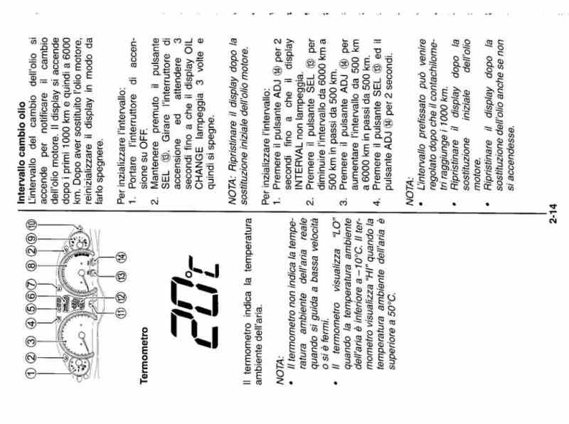

Messaggioda ivanrog » mer mar 25, 2009 3:07 pm
prova a vedere qui .......
qui non serve quotare... A.69
Intervallo cambio olio.jpg (47.06 KiB) Osservato 12799 volte
Messaggioda fmichelazzo » mer mar 25, 2009 3:18 pm
Grande!!!
:ok:
