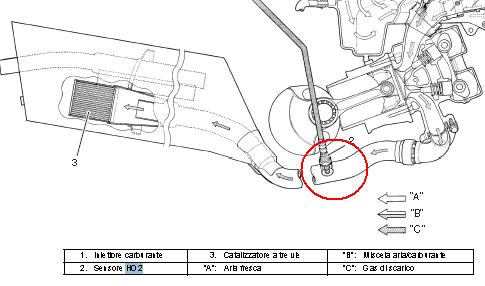

Messaggioda maemar » lun ott 22, 2012 12:25 pm
Ciao a tutti. :ciaociao:
Dovendo cambiare la marmitta, il meccanico mi ha chiesto quanti giri deve dare al sensore HO2 per collegarlo alla marmitta. :mumble:
Mi sembra di ricordare che fossero 4 e mezzo.
Chi mi può aiutare?

Ma,perche' non va stretta fino in battuta :mumble:

:nono: Andrebbe stretta con la chiave dinamometrica a 48 N-m ma senza quella chiave occorre arrangiarsi stringendo il giusto. :ciaociao:

ok, ma non riesco a capire cosa centrano i giri,prima si avvita a mano fino in fondo e poi si serra con la dinanometrica o senza se si ha sensibilità 48 N-m =A 4,8 KG/M :ciaociao: :ciaociao:

giusca ha scritto:ok, ma non riesco a capire cosa centrano i giri,prima si avvita a mano fino in fondo e poi si serra con la dinanometrica o senza se si ha sensibilità 48 N-m =A 4,8 KG/M :ciaociao: :ciaociao:
Sono assolutamente ignorante in materia ma penso di aver capito che senza dinamometrica occorre marcare il punto iniziale di avvitamento della filettatura e girare fino a che sono stati raggiunti i giri prefissati (con una chiave fissa potresti serrare troppo o troppo poco) :ciaociao:

Messaggioda anthony_69 » lun ott 22, 2012 4:24 pm
Dato il basso indice di coppia di serraggio ne deduco che basta avvitarlo a mano e dargli una leggera stretta
