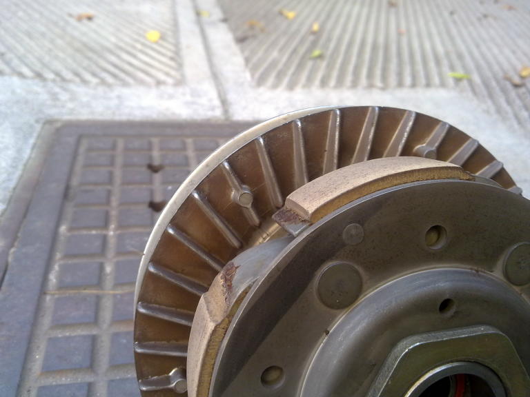

La mia frizione ha 53.000 km ma è ancora in buono stato, forse anche merito delle
svasature ai buchi della campana che feci parecchio tempo fa, fanno entrare più aria.
Stamattina ho fatto il tagliando, olio, filtro olio, pulito variatore e frizione, i 2 filtri dell'aria e cambiato i rulli :D
