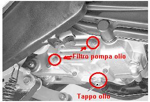

Messaggioda Joedm » mer nov 15, 2006 11:34 am
Penso che lui si riferisca allo svuotamento anche di quel poco (che poi poco non è) olio che rimane nel vano del filtro della pompa, che si raggiunge dal lato trasmissione.
Si apre anche senza smontare le sottocarene, però se smonti quella di sinistra, ci arrivi meglio...

Messaggioda Joedm » mer nov 15, 2006 10:30 pm
Intendo questo...
