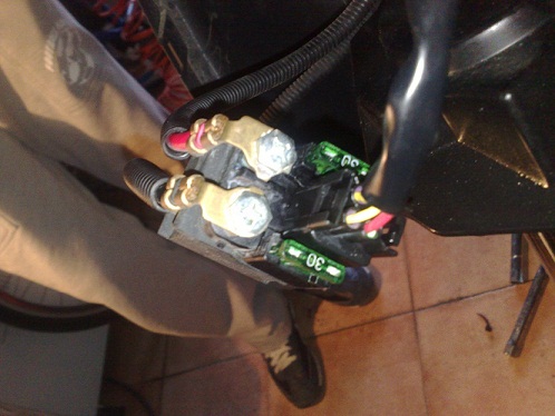

ho provato ad aprire anche questo che mi sembra il relè, e ho spretto tutti i contatti tra gli spinotti perchè mi sembravano allentati. e tutto ad un tratto con motore acceso il voltaggio è aumentato a 14.7 v (finalmente). Credo che il problema quindi sia stato questo. Ora mi chiedo se esiste un sistema per migiorare questi contatti e fare altri contatti "seri" che non mi si allentino e mi ricreino il problema..... :?

Messaggioda Baffo4 » gio apr 22, 2010 11:04 pm
ancora quel maledetto connettore.......beh!.....in ogni caso hai risparmiato grazie a noi 650 eurozzi.....quindi al prossimo raduno paghi il caffè a tutti i presenti :badgrin: ........
sgancia il connettore e controlla che i faston sul relè non siano bruciati.....se sono in buone condizioni, l'unica soluzione e di estrarre i faston dal connettore e stringerli in modo che una volta rimontati siano perfettamente serrati......
se riesci a stringere leggermente i risvolti dei faston all'interno del connettore bene......altrimenti per estrarli dal connettore devi armarti di uno spillo e se guardi un pò all'interno c'è una linguetta che trattiene il faston nel connettore....devi piegarla ed estrarre quest'ultimo........dopo aver stretto i lembi devi rimettere a posto la linguetta e reinfilare il faston........hem!!!!......se capito qualcosa????.....bah!...meglio di così nin zo spiecarlo.... 8:-P

Messaggioda Claudio156 » mer apr 28, 2010 12:56 am
Può darsi che tu abbia già risolto ma qui:
http://www.burgman400.it/forum/viewtopic.php?t=15615&postdays=0&postorder=asc&start=15&sid=ac1010d7cfcfcbf99fad71ff473632aa.
trovi la soluzione che ho adottato io.
Perchè lo stringere i contatti era stato solo un temporeggiare sullo stato di agonia, dopo un pò il problema si è ripresentato.
Sappi comunque che anche il connettore nuovo dopo un pò mi ha dato qualche problema, e così a mali estremi estremi rimedi, ho saldato direttamente sul relè i cavi e li ho sigillati con guaina termorestringente.
Poi per poter in caso di necessità rimuovere il relè senza tagliare ho messo dei faston tondi belli grandi a circa 5 cm.
