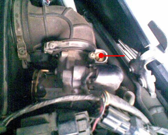

Regolazione minimo
Messaggioda marko1982 » sab giu 07, 2008 12:33 pm
Certo,sotto la sella,apri il coperchio grande nero,sotto noterai il filtro dell'aria e subito supra una grossa vite a taglio,Se la ruoti a sinistra il minimo si alza,se la ruoti a destra si abbassa,fammi sapere,ciao ciao...

Messaggioda Bruno61 » dom giu 08, 2008 9:55 pm
Questa....
