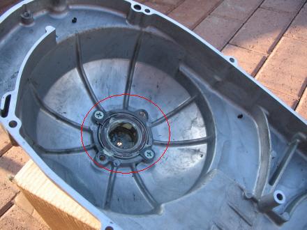

Messaggioda ilcontemino » dom mag 11, 2008 9:49 pm
Dimenticavo: ho pulito anche il copricarter, quello in alluminio mettendolo in ammollo ma poi asciugato bene e spruzzato con lo svitol. (allego una foto presa da un topic credo da Rod: scusa ma non avevo il mio copricarter a disposizione).
Possibile che il rumore provenga da li per non averlo lubrificato bene?

Messaggioda dodo57 » dom mag 11, 2008 10:16 pm
Controlla la frizione... ;)

Messaggioda B4K8 » lun mag 12, 2008 9:31 am
ilcontemino ha scritto:Ho letto altri topic che trattano il caso ma niente.
Possibile che sia la frizione?
Ci hai azzeccato, è la frizione!
Per quanto riguarda i topic vai a leggere appunto quello della frizione!

Messaggioda papipapi » mer mag 14, 2008 2:33 pm
devi solo pulire il gruppo frizione e torna tutto normale ;) :ciaociao:
