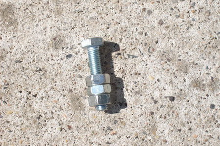

Ho fatto fare le forcelle da scardino questa mattina costo e 60 ... mi ha detto che e riuscito a radrizzarle a freddo.... gia che c'ero prima di rimontarle ho cambiato l'olio delli steli .... era in condizioni pietose . Ho messo un bel 20 w della castrol ... ho misurato quanto ce n'era dentro ( Circa 250 ml. ) e quindi con una confezione da 500 ml ho fatto tutto ... costo olio € 8. ora non posso provare perche sono in attesa che mi vernicano le carene. Mi permetto di suggerire un rimedio per chi non ha la chiave a brugola da 17 per i tappi delli steli... con un bullone da 10 che a la testa da 17 e preciso.... ci mettete 3 dadi uno contro l'altro e riuscite senza problemi a svitare e riavvitare i tappi.
spero di essere stato utile.
