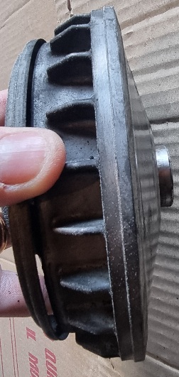

Buongiorno Ragazzi!
Ho appena rotto a cinghia del mio 400 k7 con conseguente inchiodaggio del varitore.
Smontando il tutto mi sono accorto che la superficie del variatore è conciata da paura....tutta a gobbe e consumata.
Mi sembra strano perchè ho su 37000 km di cui miei 15000. Mi avevano assicurato che era stato controllato e la cinghia messa nuova....va bè..
Qualcuno ha già provato a rettificare la superficie del variatore, avendo poi cura di accorciare la sua boccola della stessa misura e successivamente rasare con una rondella?

Rettificare il piattello non so che senso possa avere perchè a meno che tu non conosca qualcuno che te lo fa a buon prezzo forse conviene comprare un piattello nuovo.
Se poi vuoi il mio consiglio, ti direi di passare a Malossi per un miglior compromesso di durata e prestazioni.
La rottura della cinghia è sempre stato uno spauracchio che personalmente ho cercato di combattere con la sostituzione regolare a scadenza di tempo o chilometraggio.
Ricordiamoci che la cinghia può durare anche molti anni in più, ma se si rompe possono esserci anche conseguenze gravi.

Messaggioda ficosfatto » sab feb 01, 2025 10:41 pm
Il tuo consiglio ha funzionato alla grande!
Come vedi dalla foto il variatore è veramente distrutto...lunedì farò un giro su alla polini per vedere cosa ne pensano caso mai ho già trovato un variatore completo malossi a circa 100 euro nuovo.
Il problema è che ho già comprato la cinghia mitsuboshi...dici che col malossi avrò qualche problema.a di prestazioni senza la sua cinghia?

Messaggioda Claudio156 » dom feb 02, 2025 1:11 am
E' difficile dirlo, io ho sempre usato tutto Malossi compresa frizione e campana.
Ti dico prova.

Messaggioda Docking » ven feb 14, 2025 1:26 pm
ficosfatto ha scritto:Il tuo consiglio ha funzionato alla grande!
Io ho Variatore Malossi e cinghi Mitsuboshi, nessun problema
