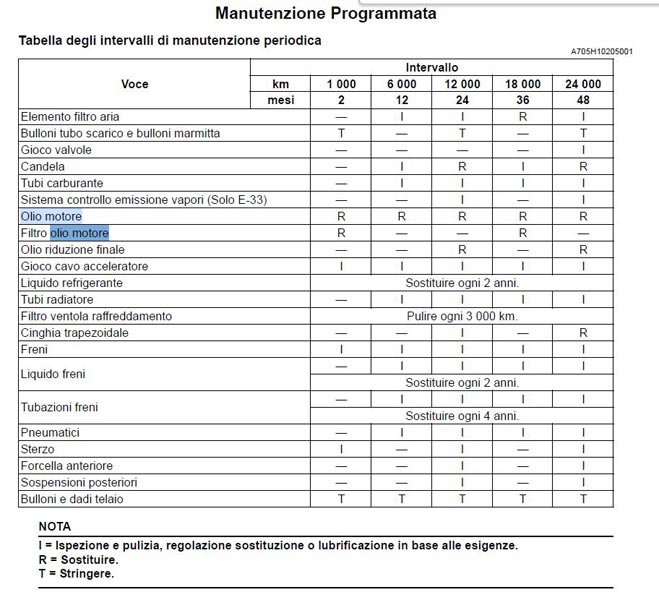

Il cambio olio come puoi vedere dalla "Manutenzione programmata" (bibbia K7) va eseguito ogni 6000 Km e indipendentemente dal chilometraggio una volta l'anno.
Discorso diverso per il filtro olio, anche se come ti ho detto per la cifra irrisoria io preferisco cambiarlo insieme all'olio.

Siccome come ho scritto che vorrei iniziare a farmi la manutenzione fai da te chiedo per avere le idee chiare:
prendo i dati dal libretto di manutenzione del mio Burgman che dice: liquido refrigerante: sostituzione ogni 2 anni; liquido freni: sostituzione ogni 2 anni; tubo flessibile dei freni: sostituire ogni 4 anni; tubo del carburante: sostituire ogni 4 anni; vanno fatti alla lettera questi interventi? perché come ho scritto, in questi 5 anni che ho sempre portato lo scooter dal concessionario per la manutenzione programmata non le hanno mai fatte queste cose...
e in ultimo una curiosità: perché l'olio motore va cambiato ogni anno anche se fai pochi km? mi dirai che col tempo perde le sue caratteristiche, ma allora quelli che comprano l'olio per farselo bastare per 2 o tre cambi, dopo due, tre anni o quattro anni l'olio è ancora buono?

Allora che un centro non faccia le cose richieste dalla casa è sbagliato.
Ma se facesse tutto quel che è richiesto compreresti mezzo scooter ogni volta.
Ora per parlare più seriamente ci sono cose che sono esagerate e non esiste nessuno che prenda al km quel che è richiesto.
Ora capirai perchè da me nessun meccanico ha mai spillato un solo centesimo, la manutenzione è una delle cose belle nell'avere uno scooter o un'auto e che ti da una grande soddisfazione dopo averla fatta.
I lavori si possono e si devono fare, ma non nei tempi esagerati di Suzuki (Marketing).
Ora per quanto riguarda l'olio si deteriora una volta iniziato l'utilzzo ovvio che se lo lasci stoccato nel suo fusto ovviamente lo fa dopo anni.
A te le conclusioni, si è sentito di gente fa migliaia di km e lo lascia anni prima del cambio e non succede nulla, ma io preferisco non rischiare.
Sai com'è.
Ad esempio parlando di tubi freno io utilizzo tubi in treccia quindi meno soggetti a deterioramento ma comunque anche li ho sentito raramente qualcuno che li abbia sostituiti, poi se guardi la tabella che ti ho allegato sia per le tubazioni carburante che freni richiede solo il controllo e al limite la sostituzione a necessità.
Ma calcola che parliamo di tabella dedicata alla mia versione, nella tua non lo so se è cambiato qualcosa o anche qui è solo marketing.
