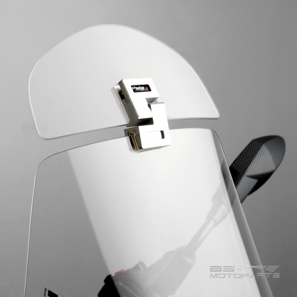

Ciao, scusa ma non ho capito se si tratta solo del deflettore (che va applicato al parabrezza originale), o del gruppo completo (per intenderci tipo givi airflow). Comunque non l'ho trovato a meno di 90 euro su ebay..
Qualcuno conosce quello della Puig? costo 60 euri..

oddio... questo non si può guardare di quanto è brutto!
quello che ho messo è della MRA, (quello della foto lassù in alto) il modello universale da 34 cm che sul parabrezza del burgman ci sta a pennello. già quando è "chiuso" toglie molte turbolenze, aprendolo nella massima altezza "alleggerisce" anche il passeggero, di parecchio.
