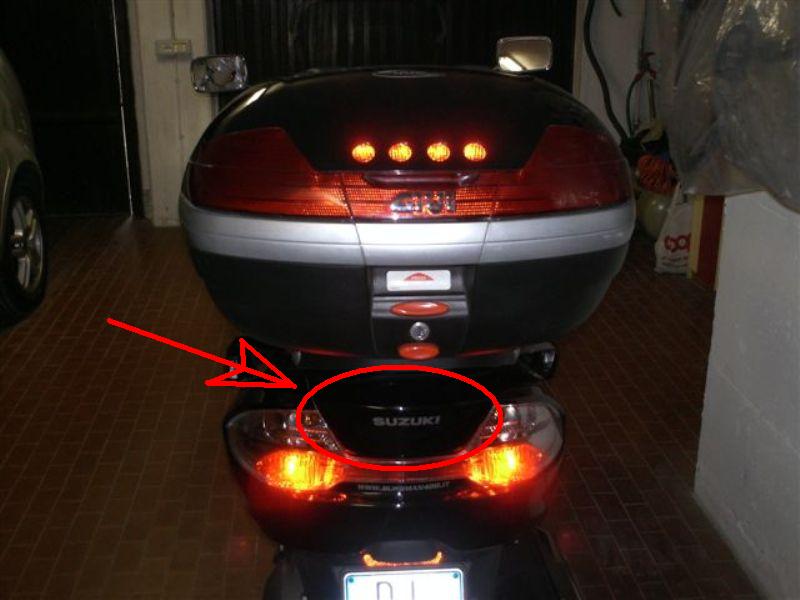

Messaggioda ivanrog » gio giu 30, 2011 8:20 am
gatto, tanto per non confonderci, il codino è quello con la scritta SUZUKI ......
Messaggioda Burghetto_74 » gio giu 30, 2011 12:04 pm
ivanrog ha scritto:gatto, tanto per non confonderci, il codino è quello con la scritta SUZUKI ......
Non è che intende la parte dietro il posto del passeggero, (non quello con la scritta suzuki), che va forata per far entrare i bussolotti per avvitare la piastra?
In ogni caso la risposta è sempre quella.
Ci sono 4 tappini in gomma che tengono il pezzo di "codino", cerca di individuare la loro posizione e tira.
Una volta estratto, se lo giri guardando la parte non verniciata, trovi 4 croci.
Sono i punti dove devi eseguire i fori per inserire i bussolotti che corrisponderanno a 4 fori filettati sul telaio metallico del ciccino.
