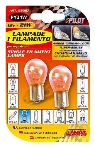

Messaggioda bruno » lun apr 12, 2010 9:55 pm
attenzione che se metti i Led sulle frecce, (sia davanti che dietro), aumenta la frequenza di lampeggio, si può sopperire inserendo un qualche cosa, ma non sò bene cosa, quì lascio spazio agli esperti
anzichè mettere le lampadine a Led per le frecce ti consiglio di togliere quelle arancioni e mettere quelle cromate che fanno luce arancione

Messaggioda rod » mar apr 13, 2010 10:35 am
C'è già chi, a suo tempo, ha montato le frecce a led e le ha smontate subito dopo.
Non rendono una cippa e di giorno non si vedono... :?
Monta delle lampade a bulbo cromato e non ci pensi più! ;)
Messaggioda bruno » mar apr 13, 2010 9:23 pm
il modello che ho messo la foto costano pochi €(5 o 6), non comperare le Philips che le paghi oltre i 20€ ;)
