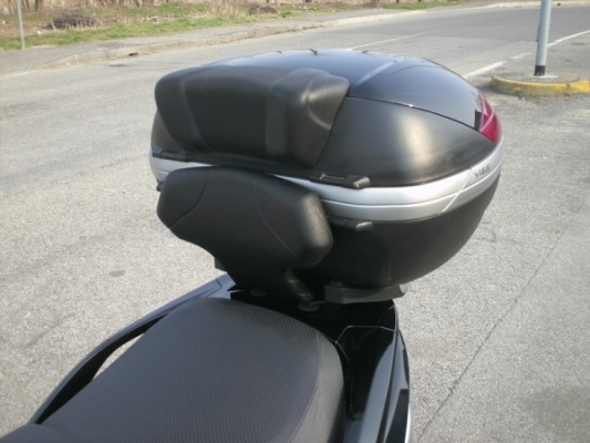

Vorrei montare lo schienalino sul mio B400L0...
Ma mi chiedevo: Se voglio montarci anche un bauletto sono compatibili?
Da questa foto non sembrerebbe... il bauletto non e' uguale al mio, ma piu' o meno si montera' allo stesso modo....
Forse ci sono schienalini apposta per usarli anche con i bauletti?
E che ne dite di questo schienalino GIVI? mi sembra molto piu' bello di quello originale (e costa solo 28 euro!)

se vuoi montare lo schienalino originale non si può.......
.... questo è lo schienalino aggiuntivo della givi accoppiato a un bauletto V46 ......
sono montati sul mio Burghy e chiaramente si può togliere il bauletto e resta lo schienalino ...... costo 30€ circa ....

Messaggioda ivanrog » mer set 22, 2010 11:38 am
solo lo schienalino costa quella cifra (euro più, euro meno)
si applica sulla piastra del bauletto.......

Messaggioda ivanrog » mer set 22, 2010 3:43 pm
lo schienalino è fissato sulla piastra metallica che ancora l'altra piastra che porta il bauletto .......
sul tuo non la vedi semplicemente perchè non c'è !!!!!!
viene montato il tutto quando metti il bauletto ........
di serie c'è il paracolpi sul bauletto, ma lo schienalino è a parte.......
ti consiglio di montarlo, la tua zav ti ringrazierà .......

forse mi sono spiegato male (probabile), ma non ho capito cosa vuoi montare da solo ........
Messaggioda clauderay » mer set 22, 2010 4:02 pm
ivanrog ha scritto:forse mi sono spiegato male (probabile), ma non ho capito cosa vuoi montare da solo ........
La piasta del bauletto (che non ho ancora) con relativo schienalino (che non ho ancora).
Il tutto per il bauletto (che ho) Givi Maxia Monokey! :D
