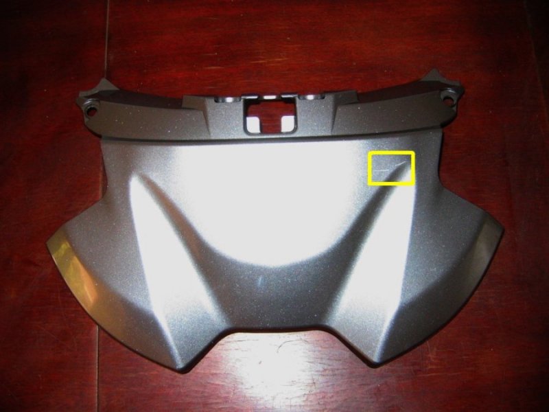

Ti ricordo che la piastra per il bauletto deve essere fissata forando la carrozzeria (non in dotazione per il modello Limited e che puoi vedere in foto allegata) che copre il posteriore del ciccino.
