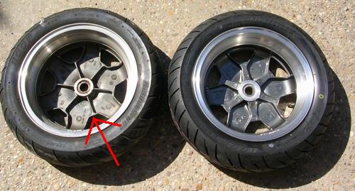

Messaggioda Frapao » mar mag 01, 2007 1:09 pm
Infilando un dito dentro al cerchione posteriore mi sembra che sia come quello indicato nella foto dalla freccia rossa.
Quindi dovrebbe essere uno di quelli non modificati pur avendo comprato il mio Z nel 2001 quando era già uscito il modello Business.
Però non sò se il Business usciva con il cerchio modificato.
