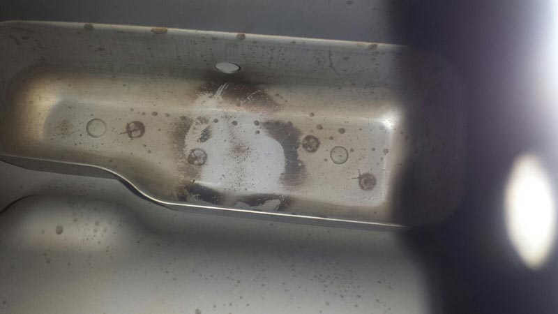

Messaggioda Claudio156 » mer ott 02, 2019 10:44 am
In effetti il rischio per quel che dici tu esiste, ma prendendo qualche precauzione si evitano queste situazioni estreme.
Io personalmente ho già ispezionato il serbatoio più volte sempre per controllo ma l'ho sempre fatto da vuoto.
E' vero che in teoria è peggio per via dei vapori, ma se lo lasci aperto almeno una notte e usi una lampada led il pericolo si riduce, se poi vuoi essere più sicuro munisciti di un piccolo estintore al tuo fianco per ogni eventualità.
Comunque molti di noi hanno già fatto questo tipo di controllo e non ho mai letto di nessuno che si sia infiammato :badgrin:
Poi c'è da dire che se c'è della ruggine al fondo lo vedi già solo eliminando il gruppo pompa senza dovere entrare con una lampada perchè la vaschetta antisciacquio che è quella nel punto più basso sel serbatoio è subito li sotto ed è quella più soggetta alla formazione e deposito di ruggine.
