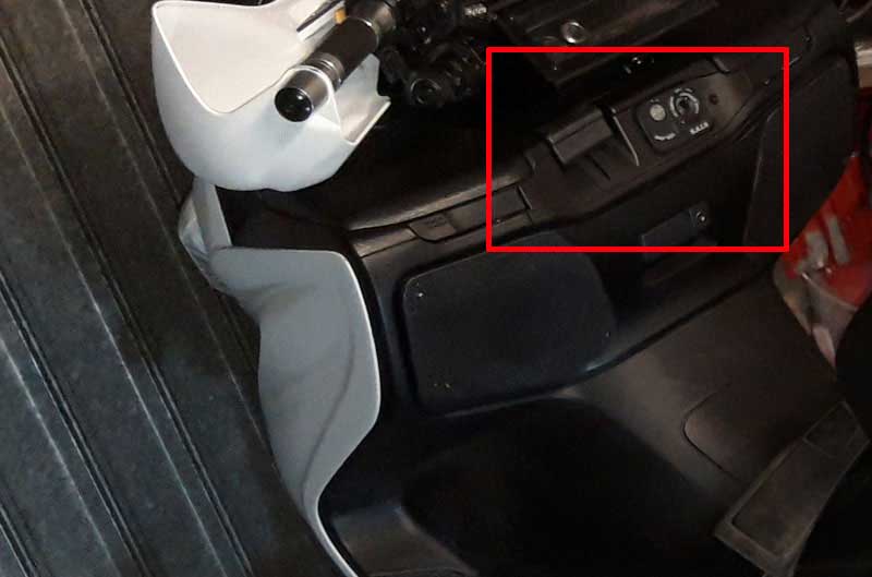

Ecco fatto, con pazienza oggi pomeriggio ho prima verificato che arrivasse corrente dal porta fusibili, esito positivo, ho poi verificato nuovamente la presa da 12V, esito negativo, ho smontato il vano freno di stazionamento, i cavi erano collegati alla presa da 12V..
Nient'altro da fare che tirar via il frontale e come facile ormai da intuire ,il cavetto della presa 12V era scollegato dal connettore a due poli che porta corrente.
Ricollegato tutto... È corrente fu'...
Luce verde..
Devo solo rimediare un carica batteria più corto, con questo lo sportellino forza in chiusura..
Grazie a tutti. Immagine

Messaggioda Claudio156 » sab giu 15, 2019 9:36 pm
In effetti è in posto molto infelice.
Non capisco i progettisti, con tutto lo spazio che c'era !!!!
