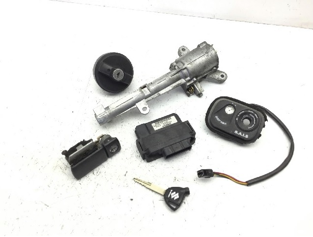

Messaggioda phobos » dom set 23, 2018 11:05 am
Devi prendere tutto: chiavi, blocchetto, centralina, tappo carburante e serratura dello scomparto dello scudo anteriore. Su ebay si trova roba a non meno di 250 euro. Se riesci a prendere tutto per un centinaio hai fatto un affarone.

Messaggioda phobos » dom set 23, 2018 7:10 pm
Si', e' la centralina motore. Dovrebbero essere le stesse dal 2004 al 2006.
Dovresti avere tutto quello che c'e' in questa foto qui:
